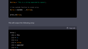

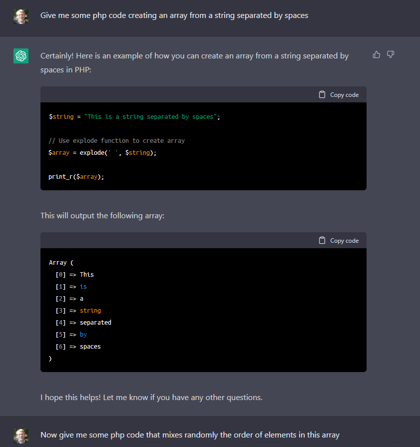

    Ik begon met zeer kleine opdrachten te geven aan de chat:
    Give me some php code creating an array from a string separated by spaces
    Hierbij het resultaat:
    Vervolgens liet ik hem hierop verder werken met volgende opdracht:
    "Now give me some php code that mixes randomly the order of elements in this array"
    En ook dat liep perfect.
    Daarna vroeg ik dit in een herbruikbare functie te stoppen en zo ging ik steeds verder.
