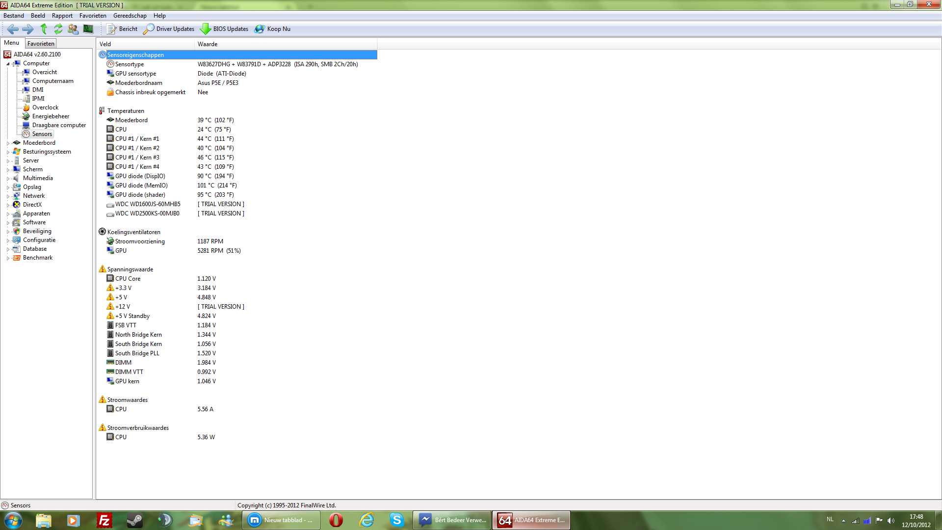

    Ik heb met Aida64 Extreem Edition even dit gedaan gwn overzicht van alles.
    En snap er zelf niets van.
    http://www.imgdumper.nl/uploads6/50783…04-Naamloos.png

    - Hoeveel graden wordt je CPU en je GPU: Mischien staat dat op de image?

    Als ik zo even naar je GPU temps kijk zit die al tegen de 100 graden aan. Het kan een fout zijn van het programma dat je gebruikt.
    Maar wil je voor de zekerheid dit programma even installeren:
    http://www.gputemp.com/
    En dan even de GPU core temperature hier posten? Ik krijg hierbij heel erg het gevoel dat je GPU niet helemaal lekker is of dat je GPU fan niet werkt zoals het hoort.
    Welke GPU heb je?
    Als ik naar de temps van je cpu kijk zijn dat gewoon normale temps, dus daar is niks mis mee.

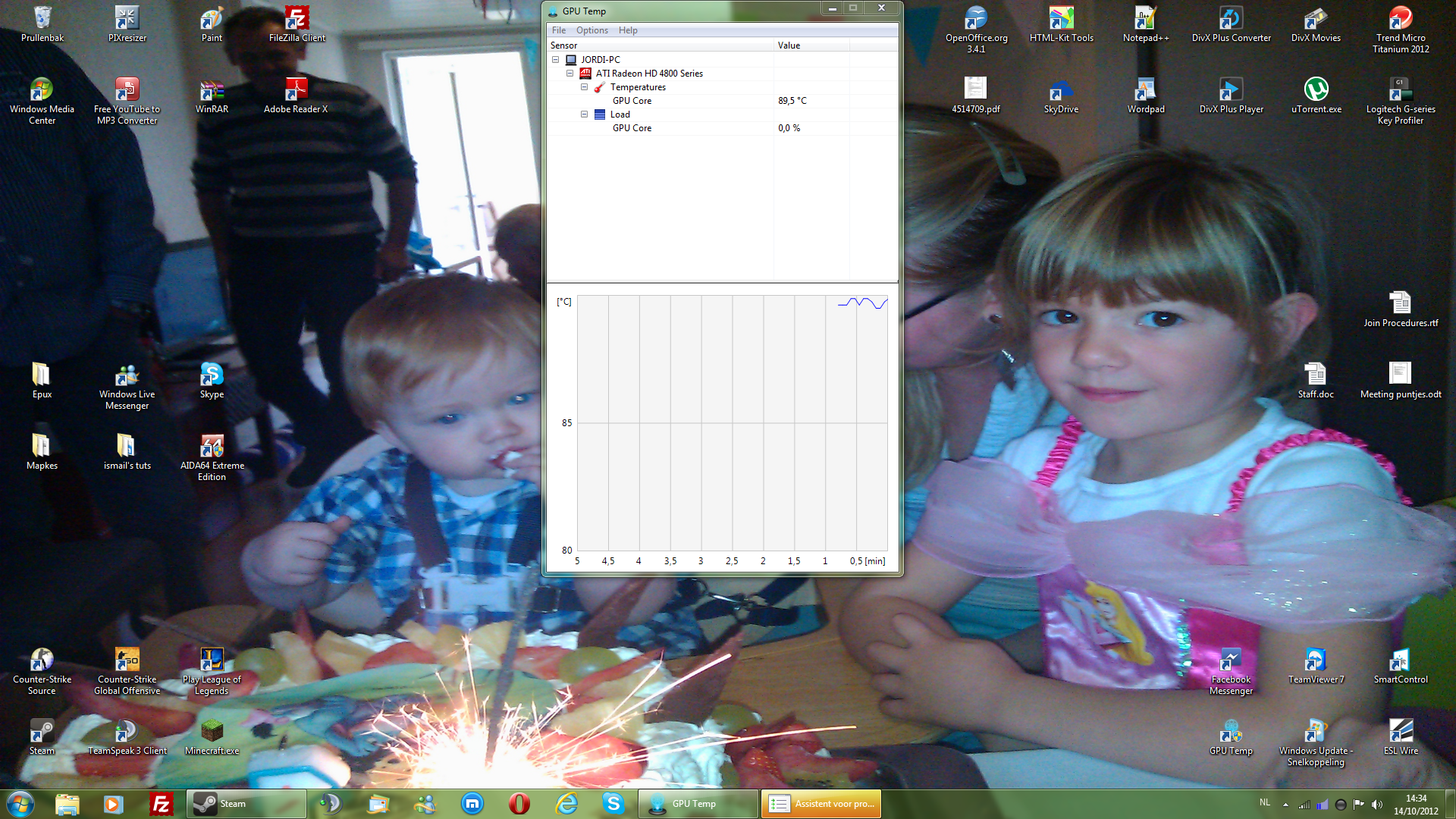

    ierbij ook even de temperatuur van de GPU.
    Sorry voor de rest van mijn desktop.
    http://www.imgdumper.nl/uploads6/507ab…35-Naamloos.png
    Jordi Hermans

    90 graden in idle voor je grafische kaart vind ik er knap. Dit zal waarschijnlijk ook het probleem zijn. Tijdens het gamen kan binnen enkele seconden de temperatuur wel met 20-30 graden stijgen.
