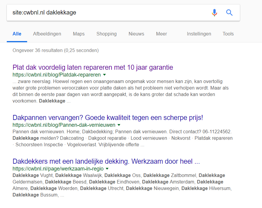

    Hallo Leden,
    Al een tijdje probeer ik een site door middel van SEO op een goede positie te krijgen.
    Nu loop ik al vaker tegen het zelfde probleem aan en dat is:
    Mijn beschrijving komt niet overeen met die van google helaas..
    Als je dan dus naar de eerste advertentie kijkt. Volgens die pagina "Plat dak Repareren" heb ik dit als broncode
    HTML
    <title>Plat dak voordelig laten repareren met 10 jaar garantie</title>
    <meta name="description" content="Plat dak repareren door een dakdekker uit de buurt? Vraag direct geheel vrijblijvend een offerte aan voor uw dakreparatie."/>
    <meta name="keywords" content="" />
    <meta name="robots" content="index, follow" />
    <link  href="https://cwbnl.nl">
    <meta property="og:locale" content="en_US" />
    <meta property="og:type" content="website" />
    <meta property="og:title" content="Plat dak voordelig laten repareren met 10 jaar garantie" />
    <meta property="og:description" content="Plat dak repareren door een dakdekker uit de buurt? Vraag direct geheel vrijblijvend een offerte aan voor uw dakreparatie." />
    <meta property="og:url" content="https://cwbnl.nl" />
    <meta property="og:site_name" content="Centraal Woning Beheer B.V." />
    De link rechtstreeks naar de pagina : https://cwbnl.nl/blog/Platdak-repareren
    Kan iemand mij hier meer duidelijkheid over geven, of wat doe ik verkeerd?

    Hallo Frenzo,
    Je kan je website eens door een w3c validator halen om te kijken of er niets mis is met de structuur.
    Zo te zien is je meta zelf wel goed, maar vind google dat je meta description niet past bij de inhoud van je website.
    Daarom maken ze er zelf 1.
    Kijk dus zeker de inhoud van je pagina zelf ook na, dat daar je woorden voldoende terug komen.

    Als Google vindt dat een deel van jouw pagina nuttiger is als description dan die je zelf hebt opgegeven, dan laten ze die zien. Je hebt niet altijd alles zelf in de hand. Misschien helpt een andere description.
    Klopt. Heb een andere description toegepast. We staan nu met veel relevante zoekwoorden in de top 5 van google!
    Bijvoorbeeld:
    daklekkage oegstgeest #7
    daklekkage muiden 2#
    Het kan zijn dat deze schommelen, maar zo staan we met meer zoekwoorden op goede positie's. (Deze worden nog steeds verbeterd natuurlijk haha)
