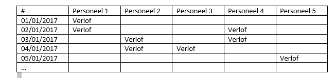

    Na tijdje weg te zijn ben ik terug beginnen scripten maar ik loop jammer genoeg tegen een probleem aan. Ik ben namelijk een verlofkalender aan het maken voor mijn baas
    maar die wilt dit in een soort tabel, neen niet jquery of en ander soort kalender.
    Ik zou dit namelijk in een soort tabel willen.
    Ik zal dit proberen zo goed mogelijk uit te leggen xD
    Alles wordt opgeslaan in MySQL (zie hieronder)
    - Personeel
    - Verlof
    - Datums <--- Hier zitten alle dagen in.
    Ik heb al geprobeerd mee inner join maar kom er helaas niet aan uit. Hopelijk kunnen jullie mij hierin helpen. Zie afbeelding hoe het zou moeten staan.
    Hoop dat ik het een beetje goed heb uitgelegd...

    De bedoeling is gewoon dat de tabel gemaakt wordt met de gegevens van de database. Zoals het voorbeeld.
    Boven aan de tabel moet eerst alle personeelsleden komen (hier kunnen personeelsleden worden toegevoegd of verwijderd) daar onder komt er een kalender met alle datums, is een van de personeelsleden in verlof zal het gemarkeerd worden met tekst zoals in het voorbeeld.
    Hoop dat het zo beetje duidelijk is.

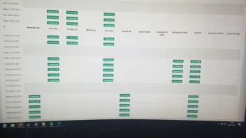

    Zie mijn voorbeeld van het resultaat
      • 3,98 MB
      • 4.160 × 3.120
