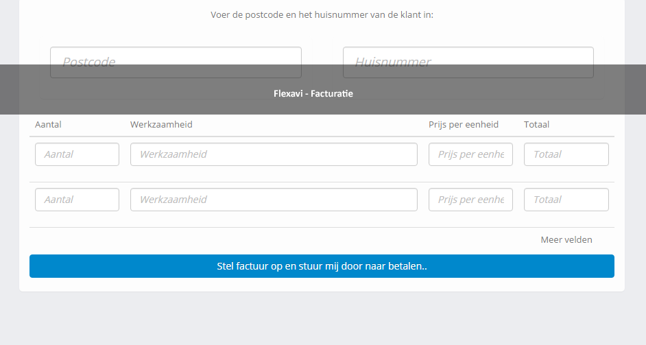

    Hallo leden,
    Deze zaterdag avond heb ik weer eens na een lange periode aan mijn eigen project gewerkt. Waarbij ik op een nieuwe functie vast loop.
    Momenteel ben ik bezig met het ontwikkelen van een facturatie module binnen in mijn systeem.
    Dat ziet er momenteel als volgt uit:
    Hier over heb ik 3 vragen!
    Vraag 1:
    Ik zie soms in website's een "Meer velden" button die de zelfde tabel rij kopieert en plakt als het ware. Weet iemand hoe je zo iets noemt? Of waar ik z'n scriptje kan verkrijgen?
    Vraag 2:
    Hoe sla ik dit op in mijn database? Ik krijg te maken met meerdere aantal velden. Die ik in een proces moet verwerken?!?!? Helpppp..
    En mijn laatste vraag:
    Hoe converteer ik uiteindelijk de gehele ingevoerde actie tot een PDF bestand?
    Mijn grootste vraag is vraag 2 omdat daar ook het verwerk proces gaande is en dit ook goed opgeslagen moet worden? Ik heb zelf wat lopen klooien met JSON maar ik ben er niet echt bepaald op vooruit gekomen.
    Ik zou het echt heel erg waarderen als iemand mij hierbij kan helpen!
    Mocht iemand dit zelf willen programmeren voor mij? Hoor ik graag een normaal bedrag om dit werk uit te besteden.
    Alvast bedankt!!!
