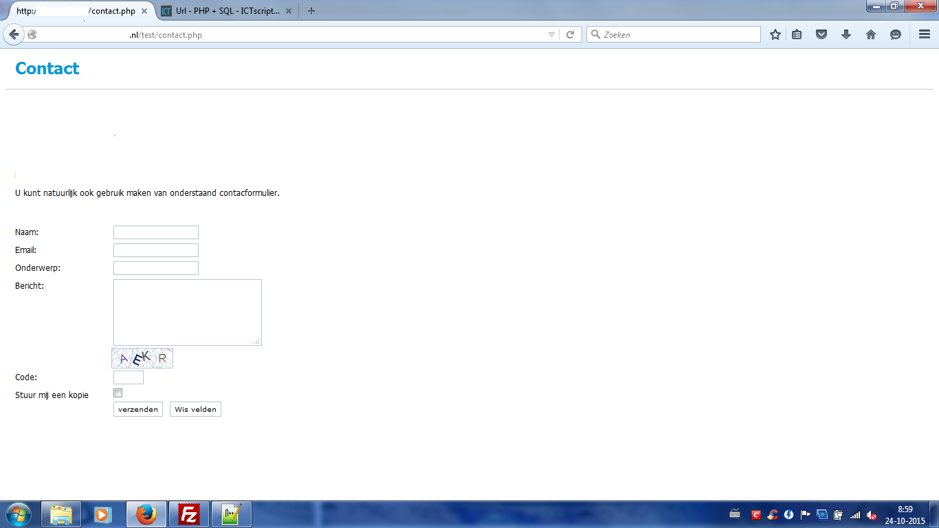

    Maar als ik nu zelf contact.php achter de url schrijf dus zo
    http://www.****.nl/test/contact.php
    Dan blijft die niet op de site maar opent die een witte pagina met inhoud van stukje wat in contact script staat.
    Zoals hieronder.
      • 128,5 kB
      • 1.366 × 768
    Mvg Christoffer

    De koppeling naar je css zal waarschijnlijk niet juist zijn. Volgens hetgene wat ik uit je bericht versta.

    Het probleem is waarschijnlijk dat includes (bestanden die eigenlijk alleen bedoeld zijn om ergens anders ingevoegd te worden) rechstreeks aangeroepen kunnen worden en vervolgens ook worden uitgevoerd.
    Deze opzet is eigenlijk verre van ideaal. Als je vaker sites maakt dan zou je hier al eerder tegenaan gelopen moeten zijn en hier ook al oplossingen voor verzonnen moeten hebben?
    De eenvoudigste manier om te voorkomen dat dit soort lappen code uitgevoerd worden is een conditioneel die-statement bovenin alle includes zetten. Je controleert dan op het bestaan van een constante; indien deze niet bestaat beeindig je het script.
    De constante zelf definieer je in het bestand vanwaar je deze includes invoegt. Dit is volgens mij al een hele lange tijd een simpele methode voor het afschermen van (het rechtstreeks aanroepen van) bestanden...
    Ik zou ook niet proberen om gebruikers nog de goede kant op te sturen met allerlei statische / hardcoded links omdat ze al van het (navigatie)pad af zijn, daarnaast zijn statische links inflexibel (mocht je de URL waaronder een pagina bereikbaar is veranderen zou je ook elke keer deze code moeten aanpassen) en daarmee nogal foutgevoelig.
    Er zijn natuurlijk ook andere oplossingen denkbaar waarbij je er bijvoorbeeld voor zorgt dat je includes directory buiten je webdir valt... Het verbaast (en verontrust) mij een beetje dat je hier ogenschijnlijk pas op het einde van de bouw van een site tegenaan loopt. Enerzijds omdat dit al afgevangen had moeten zijn (maar de realisatie was er niet?) en anderzijds omdat dit eigenlijk het eerste is wat je op orde moet hebben (de organisatie van je bestanden), nog eigenlijk voordat je begint. Een vaste werkwijze bij het bouwen van sites helpt ook...
