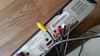

    Hallo allemaal,
    Sinds woensdag heb ik een nieuwe tv gekocht de r55c sony bravia 48" model.
    Bij thuiskomst wilde ik mijn home cinema aansluiten op dezelfde manier als hoe hih uit mijn oude tv komt,
    Via de wit, gele en rode tulpstekkers.. echter zitten deze niet op mijn tv.
    De enige audio out kanalen op mijn nieuwe tv zijn optisch, en via de koptelefoon uitgang..
    Echter heb ik optisch weer niet op mijn home cinemaset..
    Iemand enig idee wat ik fout doe of over het hoofd zie?
    Via de gebruikersaanwijzing kom ik niet verder meer..
    Heb overigens tv van xs4all via zo'n kastje en die gaat met hdmi naar me tv.
    Home cinema:
    Zou super fijn zijn als iemand me hiermee zou kunnen helpen!

    Aan de foto te zien kan je waarschijnlijk geen digitaal input krijgen op je home cinema.
    Dan zie ik maar 1 oplossing.
    vanaf je tv voor de koptelefoon naar de rode en witte van je surround http://www.kabelstore.be/product/608581…eter-zwart.html
    maar dan heb je enkel stereo geluid, geen surround geluid

    Als je nog een hdmi poort vrij hebt, kun je ook een tussenstuk kopen dat die kleurtjes overzet naar hdmi.
    Dan verlies je dacht ik minder.
