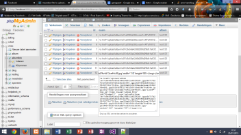

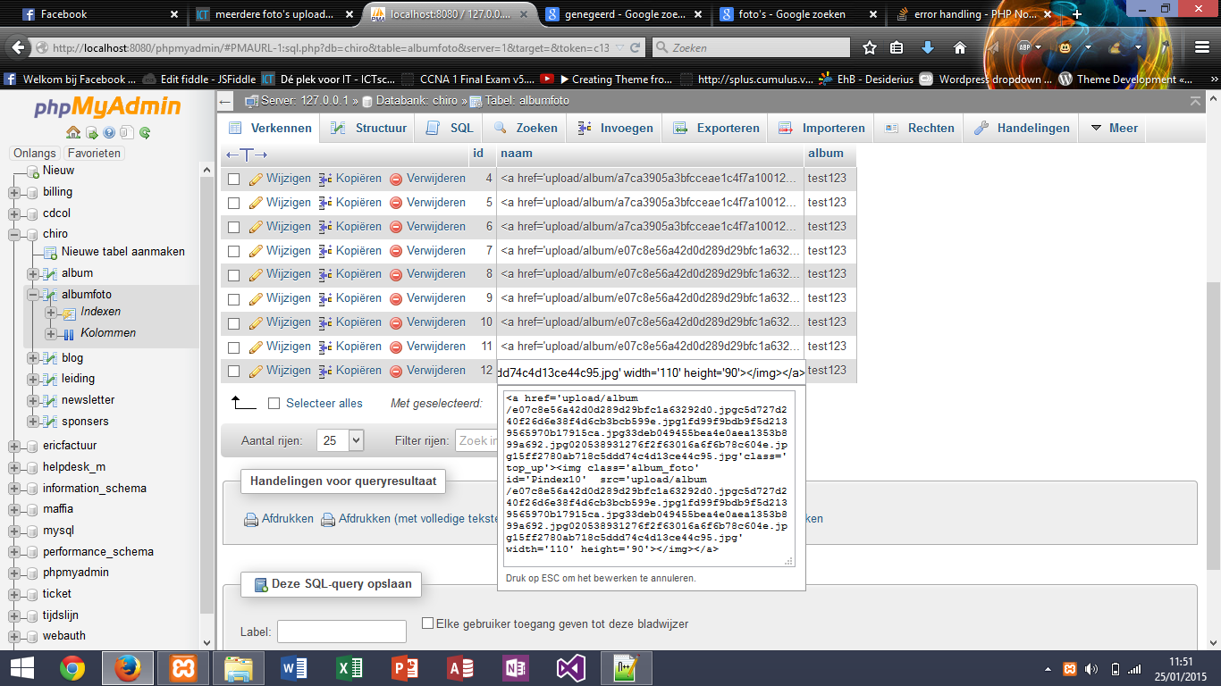

    • heb een foto toegevoegd wat er in mijn database komt te staan. je kan zien dat hij meerdere foto's in 1 rij opslaat.
    groetjes,
    Mitchell
      • 229,53 kB
      • 1.366 × 768
