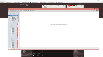

    Een vriend en ik zijn samen druk bezig met Kriminolz.nl
    Maar we zijn bijna klaar en dan willen we gaan promoten, alleen er is 1 nadeel de ingame lay-out doet het niet :(
    Dit dus... Er staat Links bovenin wel; Background, zou iemand weten hoe ik dit kan op lossen?

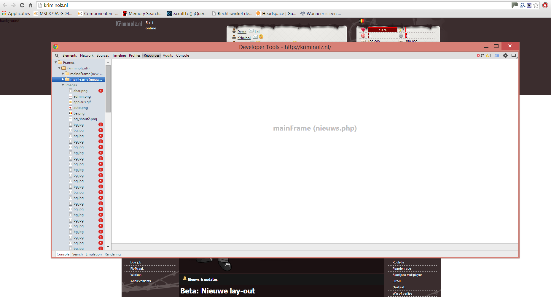

    Om de ~5 seconden probeert jullie javJavaScript de achtergrond te zetten of iets dergelijks. Hij probeert de afbeelding 'bg.jpg' in de ROOT folder te laden en deze bestaat niet. Waarschijnlijk omdat je hem in de map images hebt zitten. Misschien even goed de het bestand general.js kijken. Het gaat mis op regel 243.

    De background kwam uit de database, daar hebben we tijdelijk de link aangepast, waar de requests vandaan komen heb ik nu even niet kunnen vinden

    Het probleem met de tekst "Achtergrond" is opgelost. Het probleem dat ie elke 5 seconden een request voor een afbeelding doet niet. Dat is iets groter probleem omdat je bij 100 bezoekers al 20 request per seconden hebt om een afbeelding. Niet echt een optimalisatie voor je site.

    Probleem is dat je via instellingen in je hoofdkwartier een eigen achtergrond hebt ingesteld.
    Verwijderd de JS of pas simpel weg de dead link aan.
    Verder moet je wel een snel VPS hebben dan kan de bg geladen worden zonder probleem, aangezien images toch worden gecached.
    Verwijder
    var backgroundset = 0;
    if(!backgroundset){
    document.getElementById("bgdimg").src = Mybackground;
    backgroundset = true;
    uit je general.js
    gr hicham
