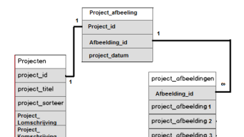

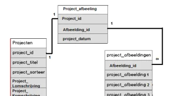

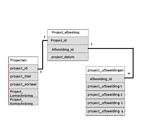

    Ik heb een ER Diagram gemaakt voor een project.
    Alleen mijn leraar geeft aan dat die fout is..
    Ik heb geen idee wat er fout meer aan kan zijn en mijn leraar wilt me ook niet helpen (ik weet zeer goede leraren..) omdat die vindt dat ik het zelf uit moet zoeken.
      • 35,52 kB
      • 491 × 451
    opzoek naar leuke klusjes!
    Bewerkt 2 keer, laatst door rdgweb: Vernieuwen van bijlage (23 april 2013 om 14:22).
    • 23 april 2013 om 13:55
    Er klopt inderdaad weinig van.
    Allereerst, een project mag blijkbaar één project afbeelding hebben? Ok. Dat kan maar klinkt raar voor mij,
    Maar wat gekker is, project_afbeeldingen gaat niet over een afbeelding?
    Het bevat een id, een project_sorteer, en een project afbeelding dat ofkomstig is uit een project omschrijving? Dat is niet bepaald logisch.
    Verder heeft je project_omschrijving id die je niet gebruikt, maar die je beter had kunnen gebruiken voor project_afbeeldingen, wat dat ook voor mogen dienen.
    Verder is de benaming voor mij ontduidelijk betreffende Lomschrijving en Komschrijving. Is niet voor de hand liggend. Daarbij komt dat zoals aangegeven project_titel twee keer er in voorkomt. Waarom? Lijkt mij een duplicaat.
    Tot slot, als alles een één op één relatie heeft, waarom niet gewoon één tabel?

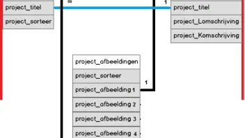

    en hoe die nu is ?
    Ik heb aanpassingen gedaan
    • 23 april 2013 om 14:35
    Nee, het is nu erger. Ik raad je aan eerst de logica en redeneringen te begrijpen. Want aan de hand daarvan maak je de ERDs.

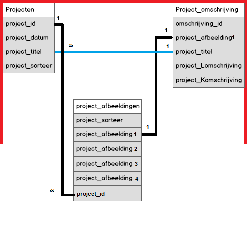

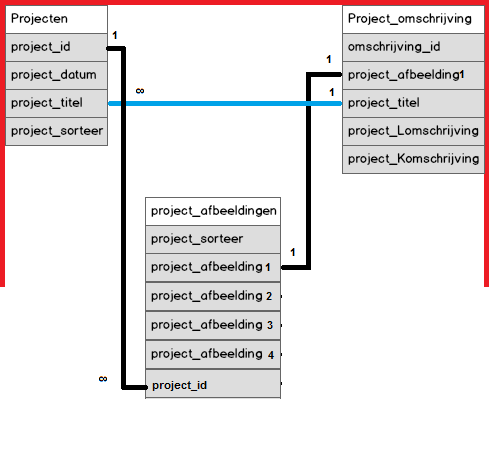

    • 23 april 2013 om 14:54
    bam deze moet goed zijn
      • 28,61 kB
      • 491 × 451
    • 23 april 2013 om 17:20
    Citaat van rdgweb
    Nee, deze is nog niet goed.
    project_datum, wat moet dat in project_afbeeldingen?
    Herhaling wil je voorkomen, je wilt geen afbeelding_1, afbeelding_2. Daarvoor is dus het tabel project_afbeelding.
