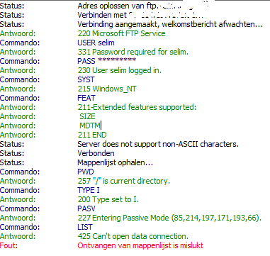

    Bedankt voor je hulp Ik heb het geprobeerd maar nee dat lukt ook niet ik heb een bijlage toegevoegd screenshot van filezilla, ontvangen van de mappen wordt mislukt.

    En als je eens niet passive gebruikt?
    Overigens, moet Stefan deels gelijk geven. Waarom Windows? Deze is minder geschikt voor websites.

    Helaas fils dat werkt ook niet, wanneer ik me firewall uitzet dan werkt het wel dus het heeft iets met de firewall te maken denk ik.
    want moet je meerdere poorten toestaan om gebruik te maken van ftp? poort 21 staat er al tussen.

    FTP maakt niet alleen gebruik van poort 21, maar ook van poort 20 voor de data overdracht. Tim herinnert mij daaraan door Passive-FTP te noemen, daarbij werkt dat namelijk anders, waar hij waarschijnlijk ook op doelt.
    Dus gooi poort 20 ook eens open en probeer het nog eens.
