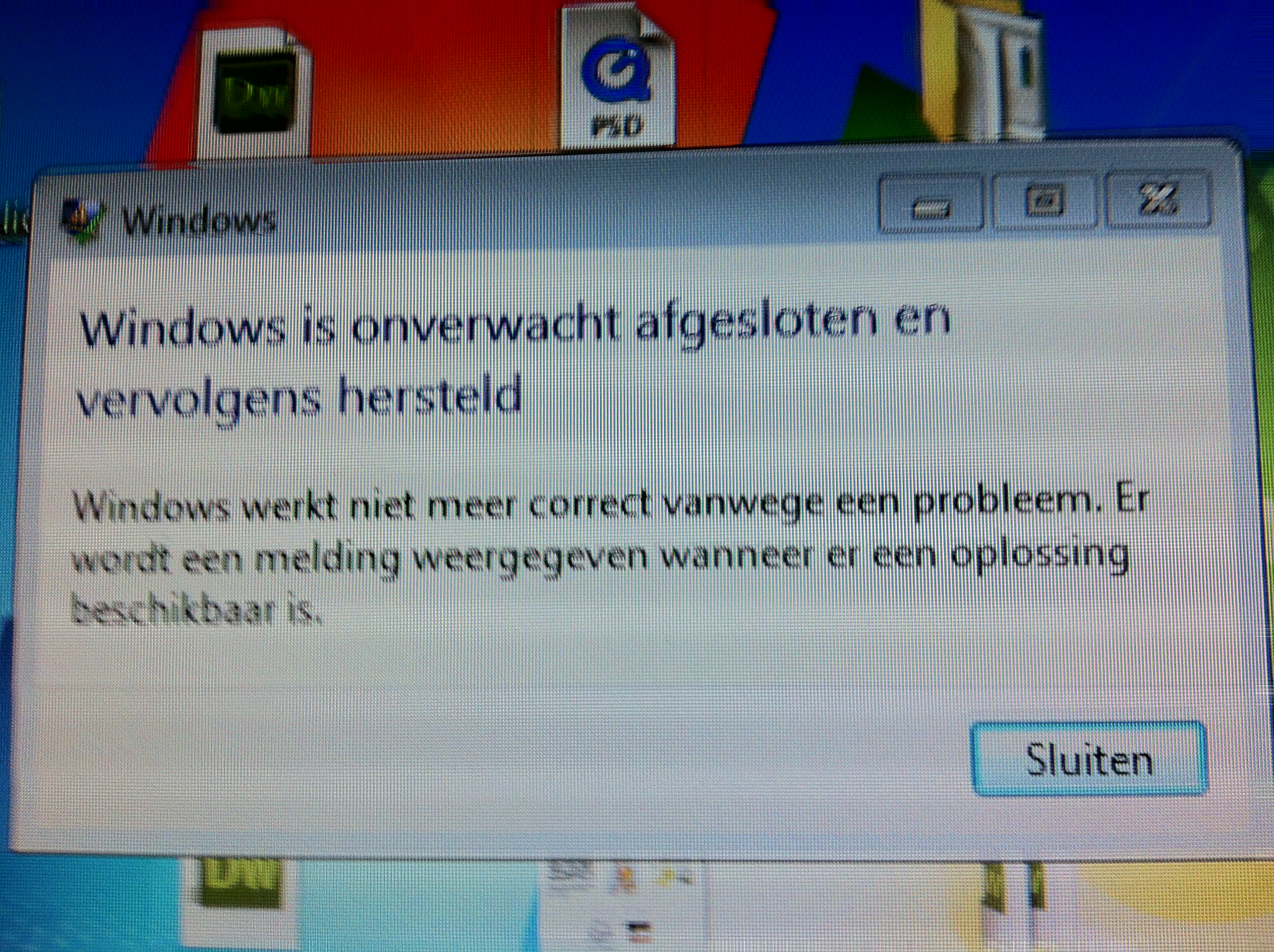

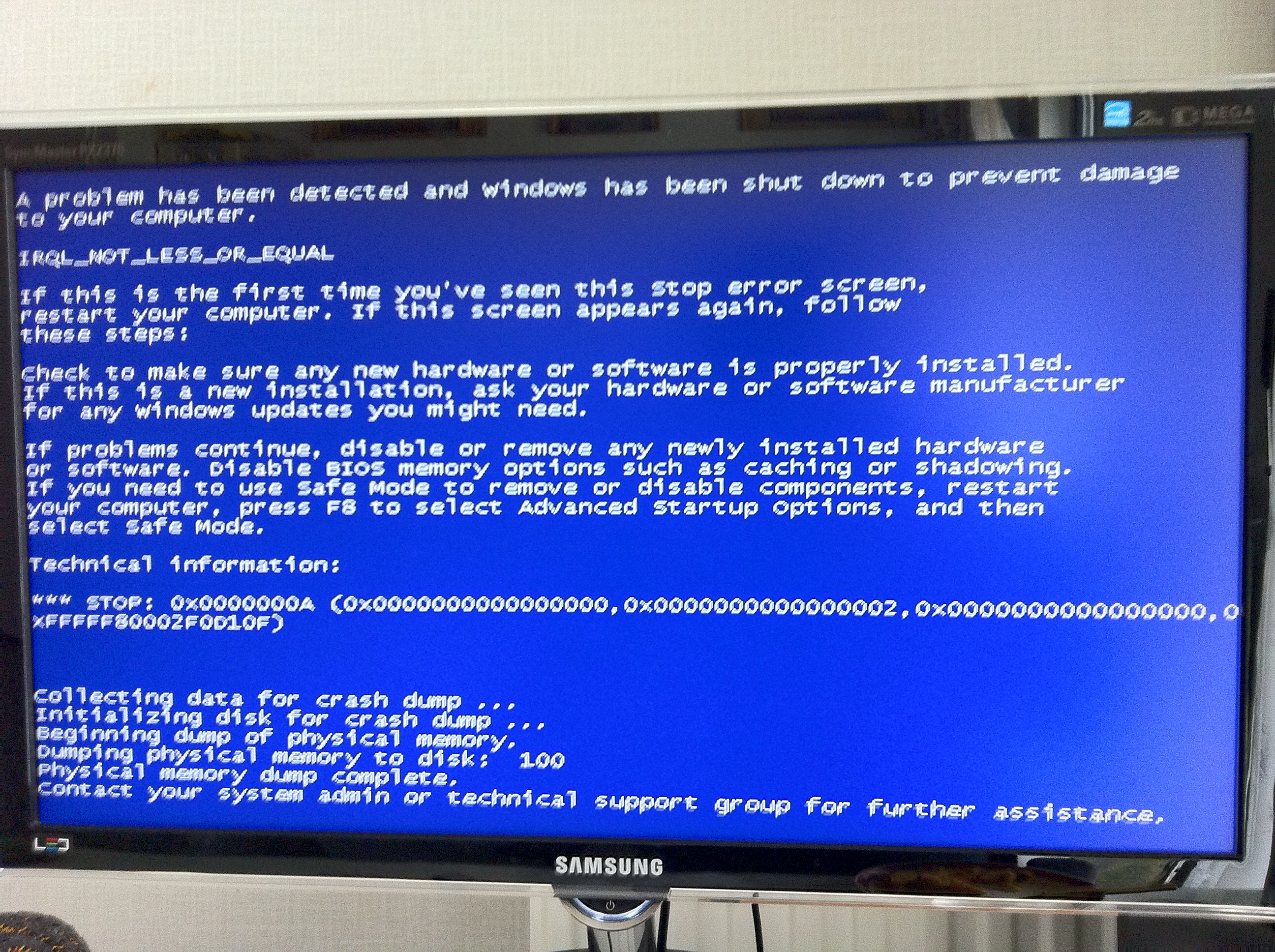

  • Malik
    • 26 april 2012 om 13:28
    • #37
    BSOD IMG: http://www.imgdumper.nl/uploads5/4f993…1e-IMG_0503.JPG
    Start error:
    http://www.imgdumper.nl/uploads5/4f993…57-IMG_0505.JPG
    Daarnaast krijg ik melding dan een storing bij mn harde schijf is verholpen elke x.

  • jopitan
    683
    • 26 april 2012 om 13:42
    • #38
    Citaat van Malik
    Start error:
    == samenstelling pc: == (komt eraan)
    Heb je uberhaupt een test uitgevoerd? Zoals een PowerMax scan?
