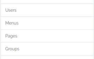

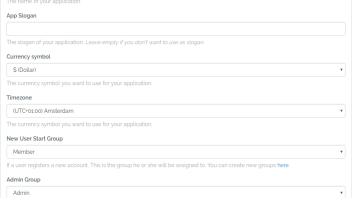

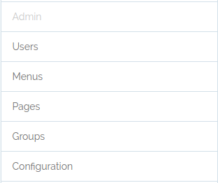

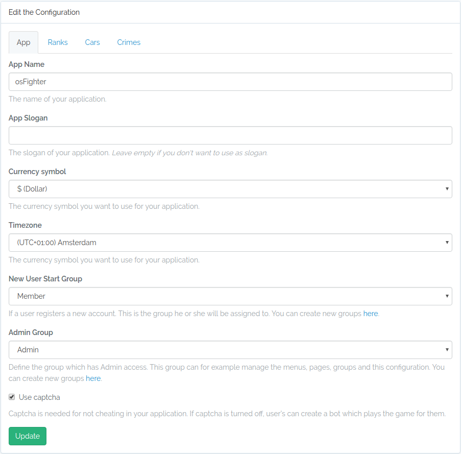

    Na bijna twee jaar wordt er weer leven gebracht in osFighter.
    Jullie zullen me vast voor gek verklaren. Ik bouw niet verder op de osFighter source V1 (of V0,2), maar start geheel vanuit scratch. Aangezien ik in twee jaar enorm veel geleerd heb bouw ik osFighter met Laravel. De vooruitgang kan gevolgd worden op de develop branch.
    Ik ben van plan om er een soort CMS van te maken, waarbij alles instelbaar is. In de bijlage staan wat voorbeelden van het huidige admin menu en de Configuration (instellingen) pagina. Ik probeer osFighter een applicatie van deze tijd te maken. Zo is er bijvoorbeeld al een real time shout box (met Echo) en ga ik de gebruikers de mogelijkheid geven om queue's te gebruiken (allemaal optioneel). Maar ook inloggen met Facebook, Twitter, Instagram, etc. komt erin. Ook dit kan worden ingesteld en is dus niet verplicht.
    Ik bouw een very basic bootstrap template, dus osFighter is responsive. Ook zal het straks erg makkelijk zijn om handmatig zelf nieuwe functionaliteit toe te voegen.
    Sommige van jullie zouden denk: "ja ja, weer iemand die zegt zoiets te maken". Ik heb al een soort van proof of concept. Op dit moment is er nog weinig te zien. Mocht je een admin account willen om eens rond te kijken laat mij dan even je email weten in een PB. Of clone de repository.
    Graag zou ik zo veel mogelijk punten krijgen die jullie in zo'n open source crime RPG willen hebben. Deze punten zal ik er zoveel mogelijk in proberen te verwerken.
