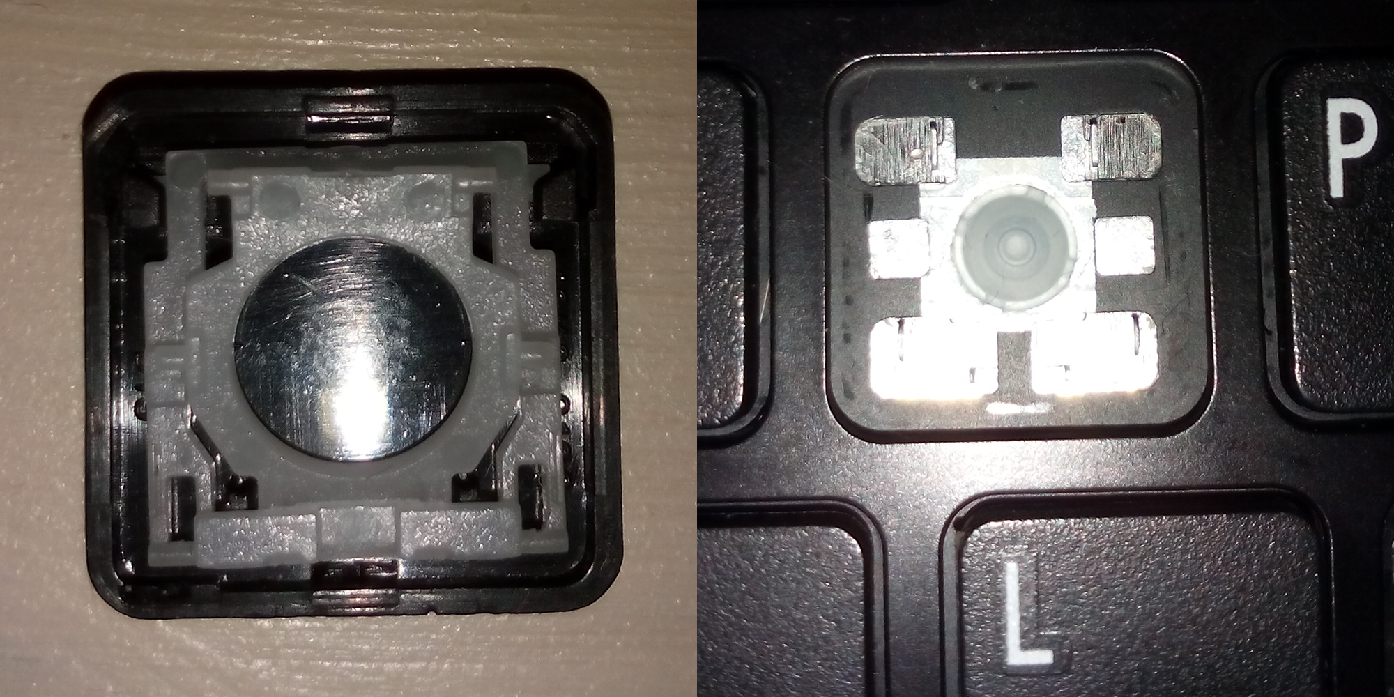

    Hallo allemaal, bedankt voor het lezen.
    Op mijn Acer Aspire E5-572G laptop had ik al een tijdje dat de O toets lastig in te drukken was, dus besloot ik vandaag om hem eens los te halen om de boel eens schoon te blazen. Nu krijg ik de toets er echter niet terug op. Ik heb de toets heel erg voorzichtig losgemaakt, maar toch ben ik bang dat ik hem gesloopt heb, het ging ook niet erg makkelijk. Er zijn nergens tekens van gebroken plastic.
    Wat hebben jullie voor advies?
    Bij voorbaat dank.

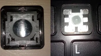

    Ben je nergens een plastic aansluiting kwijt geraakt?
    in de foto zie je dit op de linkse toets gemonteerd.
    het moet een vierkant/veer achtig zijn.

    Na nog wat prutsen is het gelukt, toch bedankt voor de moeite. In de toets zitten twee witte plasticjes, waarvan de een aan beide kant een gaatje heeft en de andere een pinnetje. De pinnetjes waren dus uit de gaatjes geschoten waardoor de toets niet goed in te drukken was en niet te monteren was. Ik heb de plasticjes van de toets gehaald, de pinnetjes in de gaatjes gedaan en weer aan de toets vastgemaakt. Daarna kon ik hem er gewoon opklikken.
    Slotje. :)
