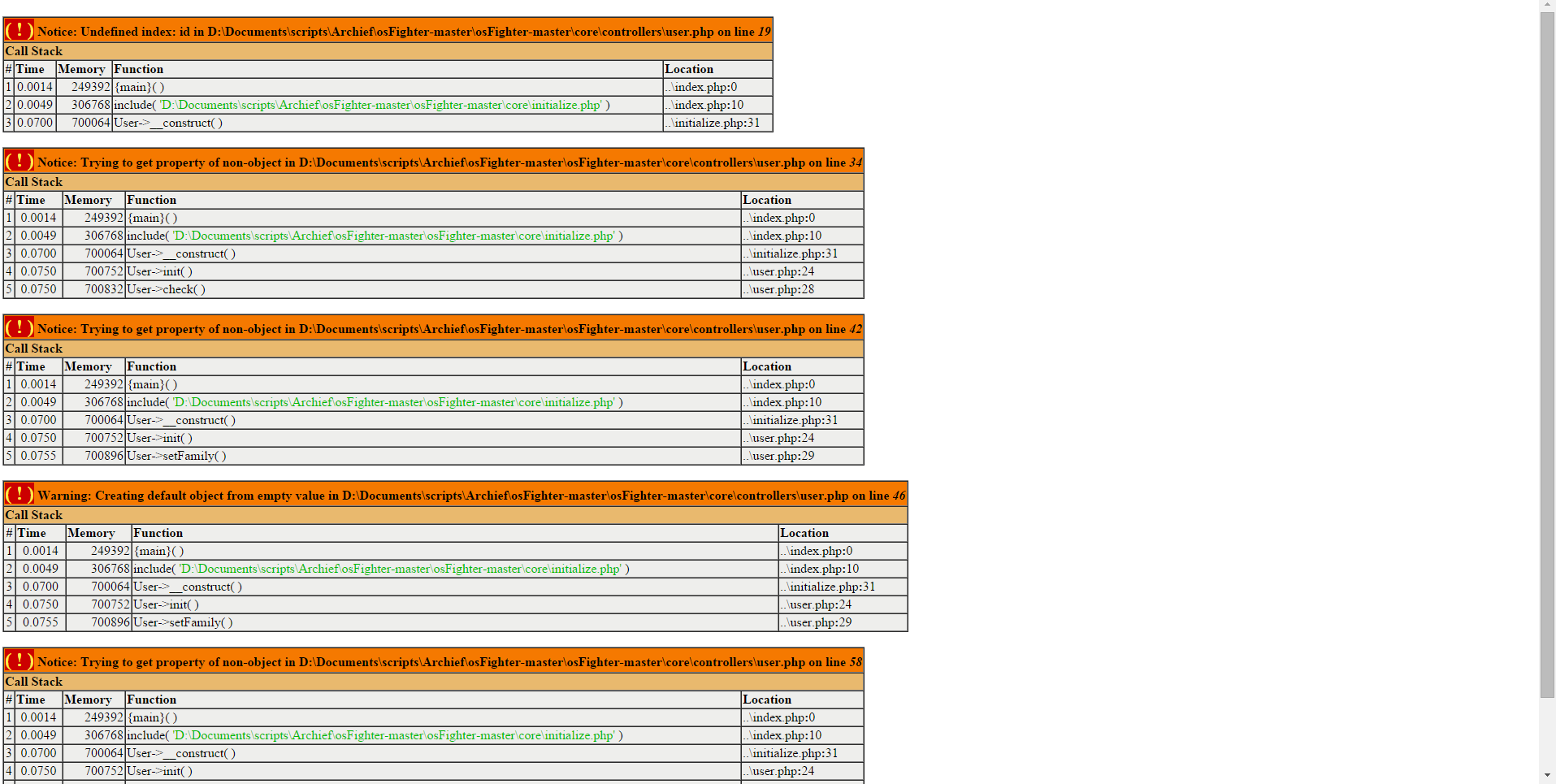

    Is het normaal dat de index al superveel errors aangeeft?

    @wimmpie waar krijg je deze errors? Want ik zie ze niet.. Wel weet ik dat deze error's onstaan omdat je niet ingelogd bent en het script toch het user id wil hebben van de "ingelogde" gebruiker en zijn gegevens wil laden.

    @dees040, deze krijg ik als ik naar localhost/osFighter ga...
    Maar hoe zou ik dan kunnen inloggen? Want er worden enkel errors getoond en niks anders.

    @wimmpie Dus als je naar ultimate-survival.net gaat krijg je die errors? Want volgens mij bedoel je dat het op je eigen pc staat, dan zou het kunnen zijn dat de tabellen bij jou niet helemaal goed staan.
    @Patrick voor zoals het inlog systeem er nu uit ziet staan ze op de goede plek, zou ik op de manier zoals jij het meestal doet willen doen staan ze inderdaad niet goed. De class database is bedoeld om als enige class met de database te "praten". Daarom staan deze functie's daar voor nu op de goede plek.

    @dees040 Gek genoeg heb ik dit op ultimate-survival dus niet... Misschien komt dit omdat ik je script in een submapje van mn localhost heb staan?
    Overigens geeft hij onderaan de pagina ook nog eens aan dat ip_banned niet bestaat... Misschien dat het daaraan ligt.

    @wimmpie ik weet het probleem als. Jij hebt het oude SQL bestand. Ik zal het SQL bestand op github updaten en dan kan je het bestand hier vinden.

    @dees040 Probleem opgelost, al komt hij nog wel dezelfde foutmeldingen geven (uitgezonderd de banned_ip tabel die hij niet kon vinden).
