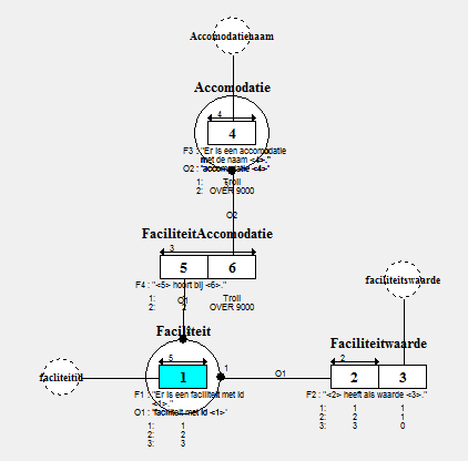

    Weet niet of het nodig is. Maar ik kom uit op dit model als ik FCO-IM toepas:
    Er ging wat fout in het programma dus heb ik het niet kunnen afmaken.
    Er zou een accomodatie tabel komen.
    Een tabel welke accomodatie ID onthoud en faciliteit ID.
    Een faciliteit tabel met een uniek ID en een waarde.

    • 12 september 2012 om 15:35
    @BrokenTrack
    Thnx, ga er zeker even naar kijken wellicht is dat een makkelijkere manier voor me!
