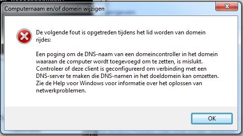

    Nadat ik mijn Administrator account heb ingevuld krijg ik een fout melding.
    Zie bijlage.
    Ik kan pingen met de DNS en met IP van de server.
      • 33,05 kB
      • 500 × 281
  • Maikel
    Webdeveloper
    254
    • 9 september 2012 om 22:05
    Als het goed is staat in de netwerkinstellingen van de router bij dns 127.0.0.1 dit betekend dat de server naar zichzelf luistert als het om de DNS gaat. Check dit dus nog even voor de zekerheid om mogelijke problemen uit te sluiten.
    Kun je is een printscreen van je ping posten ? zowel pc naar server en server naar pc.
    Als je allebij nog een ipconfig bij kan prinscrenen is het zeker gewenst omdat ik dat goed kan kijken waar het fout gaat.
