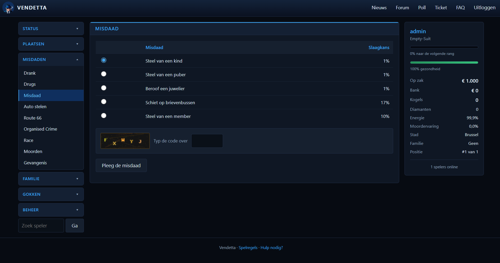

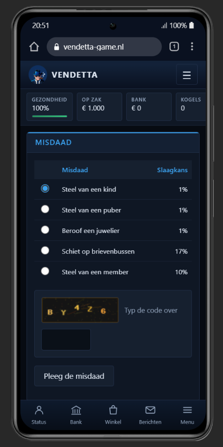

    Misdaad
    - Misdaden met afkoeltijden, oplopend in risico en opbrengst
    - Organised Crime — samen met anderen een klus draaien
    - Route 66 — de grote overval
    - Auto's stelen, met een garage om ze in te zetten

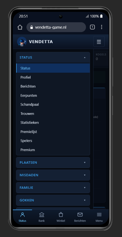

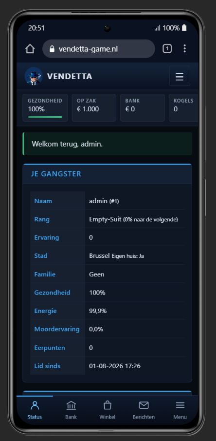

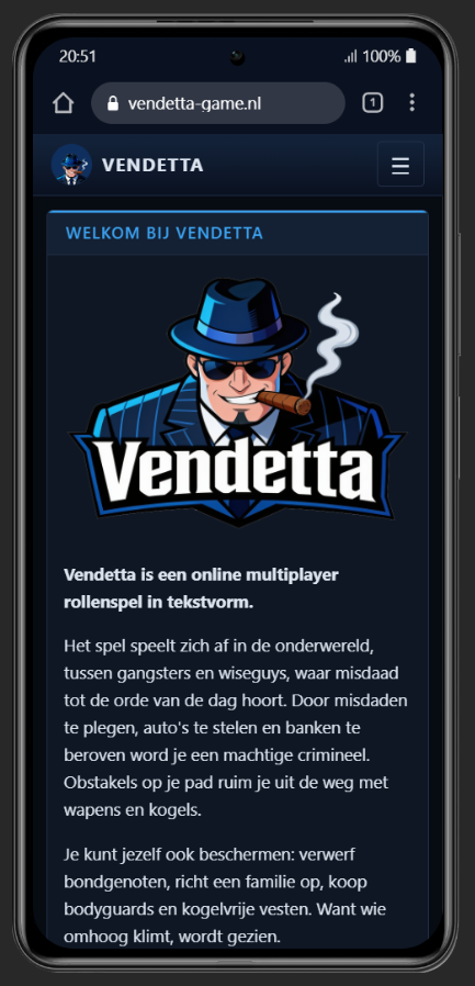

    Mobiel bruikbaar. Donker thema in blauw, met een statusstrook onder de
    kopbalk, een vaste onderbalk met vijf tabs en het zijmenu als uitschuifbare la.
    Alles werkt ook zonder JavaScript.
