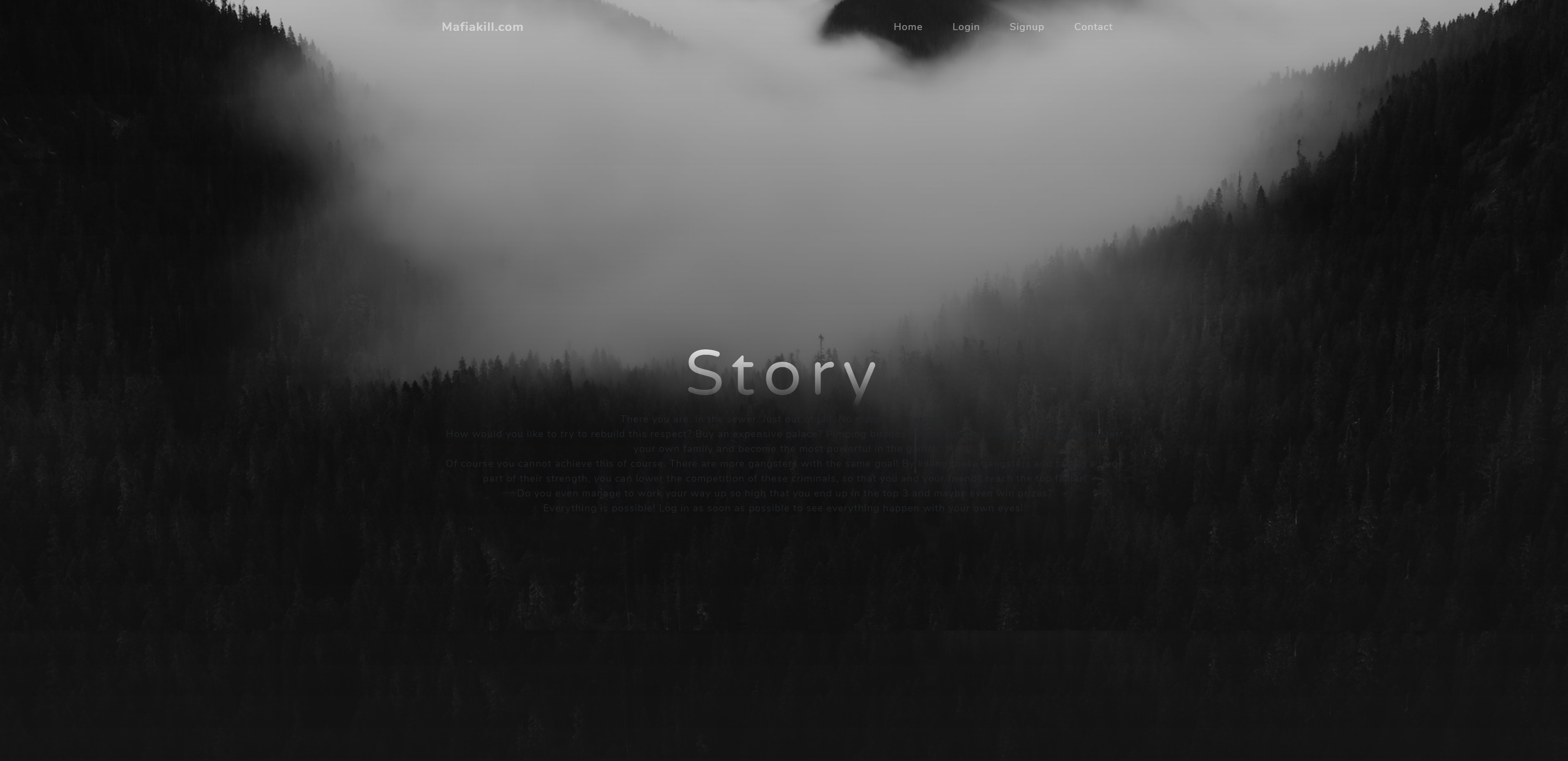

    Op mobiel is de zwarte tekst niet goed leesbaar in het zwart. Daar ga je nog iets moeten aanpassen. Want als ik zoiets zie, dan ga ik meestal direct weg van de site.
    zeker de story ? Ja daar zat ik nog over te twijfelen hoe ik die zal doen.

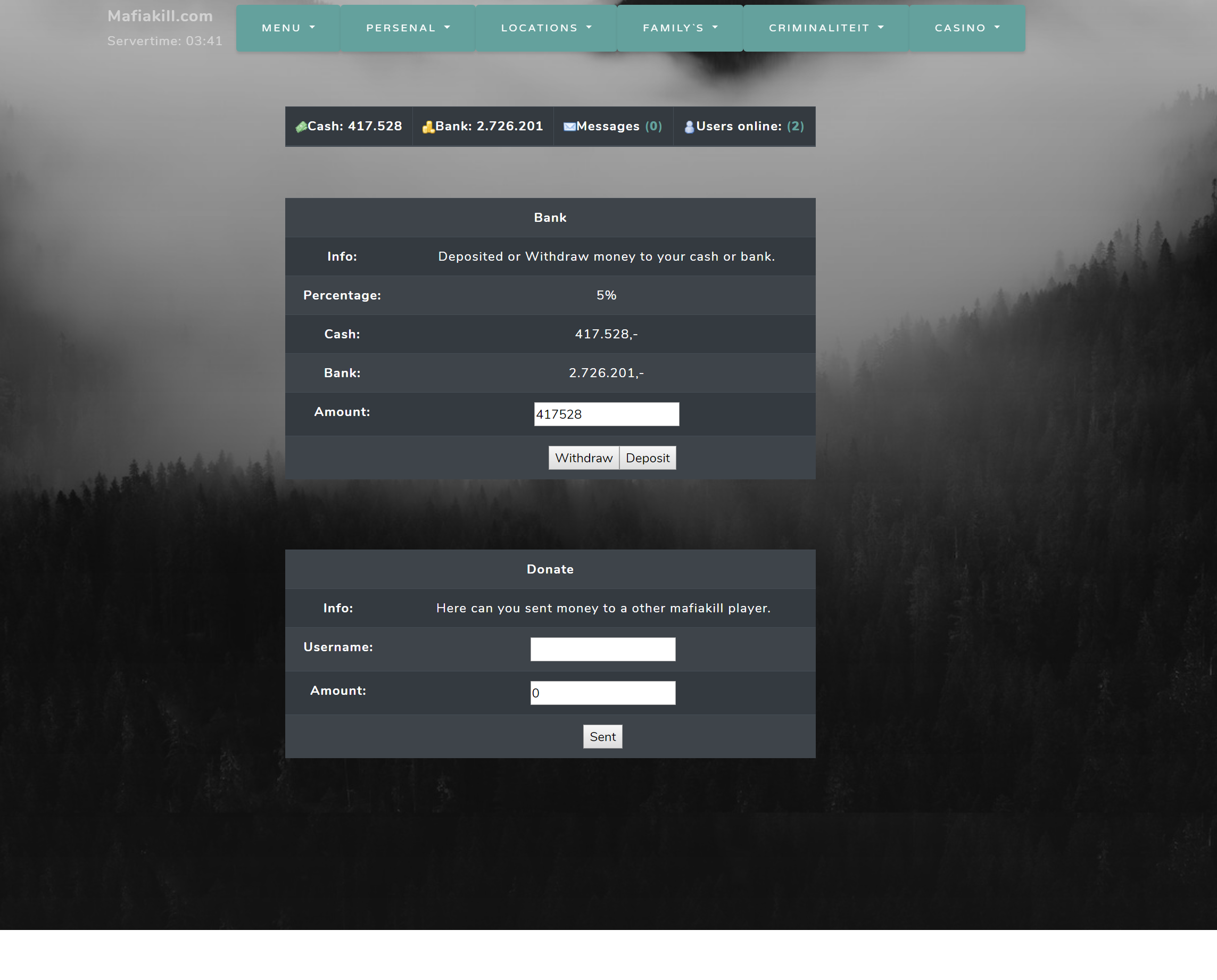

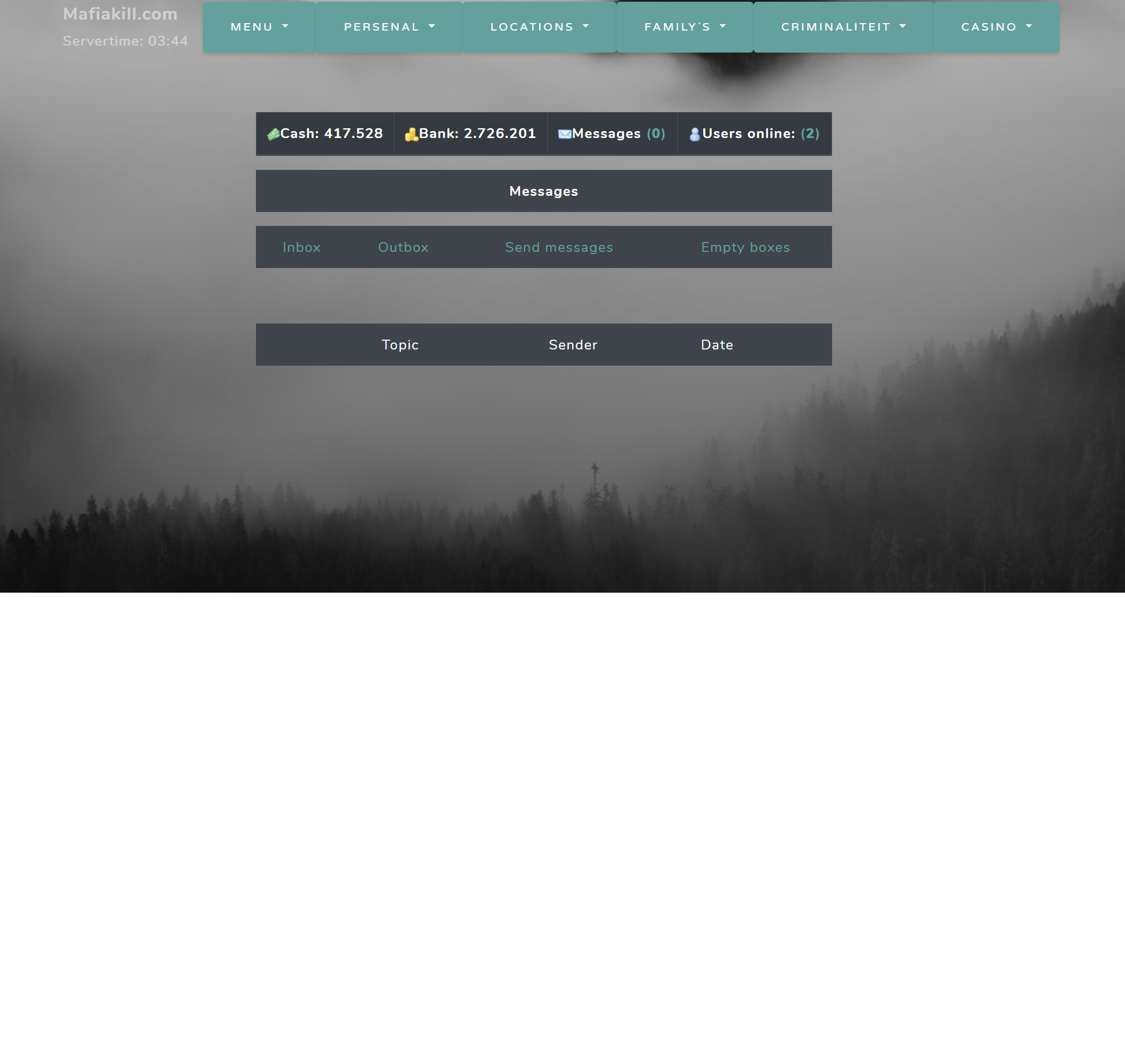

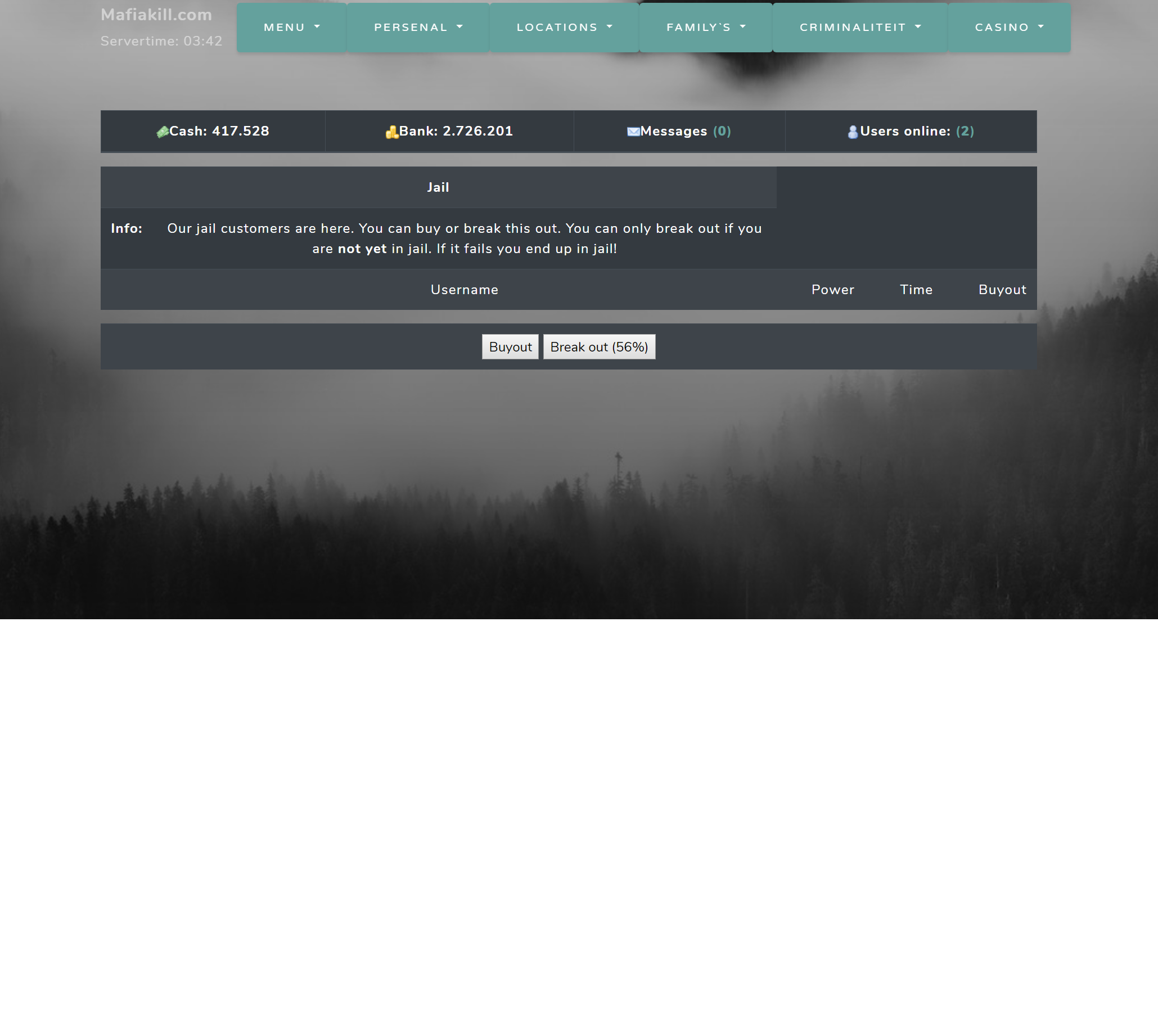

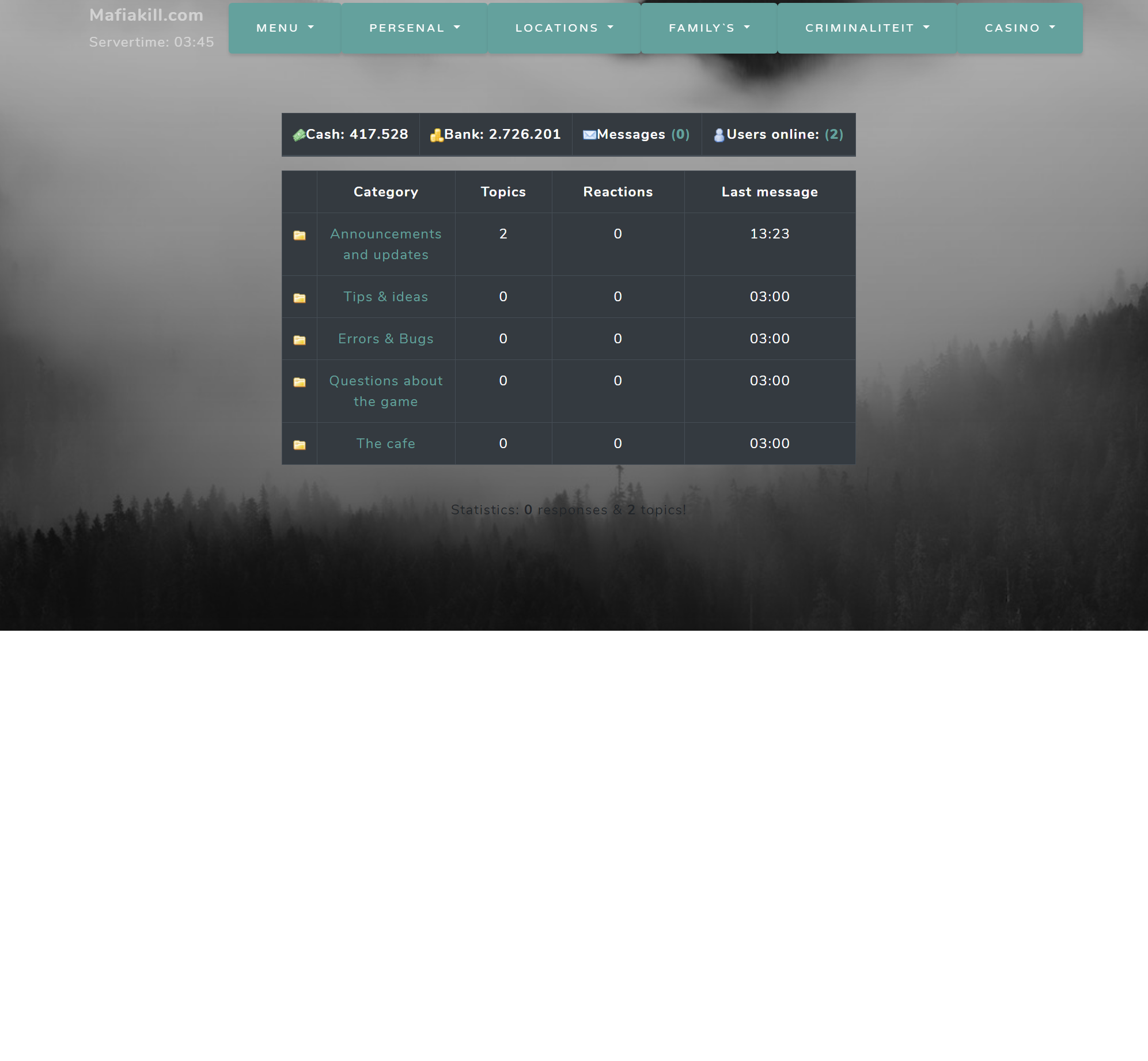

    Ben bezig met een mafia script. Nieuwe layout.
    Hij is wel in engels. nog niet alles is naar engels.
    Vroeg me af wat jullie van de layout vinden zover. hij is te zien op mobiel tablet en pc.
    Meer zien kan je altijd naar mafiakill.com gaan :)
